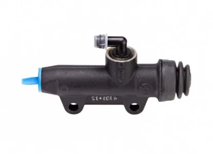

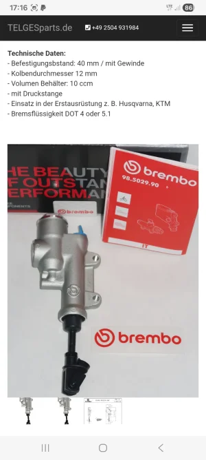

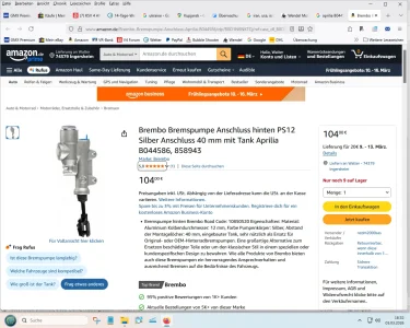

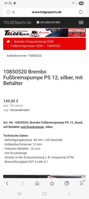

So, hab jetzt eine neue Brembopumpe bei Telegesparts bestellt für 149 Euro. Laut Zeichnung und Beschreibung identisch. Bei den anderen Vorschlägen von Euch hatte ich angerufen wegen Rep Sätze. Waren alle total nett und alle meinten, dass man erst auseinander bauen muß um festzustellen welcher Dm und welche Form der Kolben hat. Das ist wohl alles nicht so einfach. Nun hoffe ich, dass die Pumpe passt und ich 380 Euro ca gespart hab gegenüber einer neuen Pumpe von aprilia...
