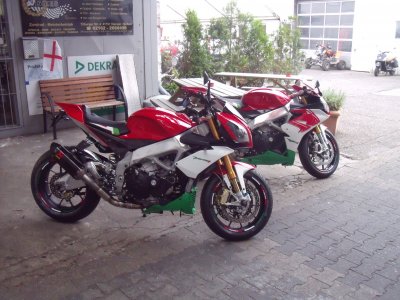

Stimmt nicht, wir haben 7 stuck an unsere Roten und 3 mal Weissen Tricolore umbauten Lackieren lassen, der älterste ist vom anfang 2012 und bis jetzt haben wir kein probleme das der Lack abgeht, in zweifels fall schick mir dein Bugspoiler und Ich lasse es vom mein Lackiere machen

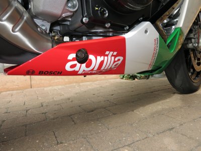

Der originale Tricolor Bug von Aprilia ist auch nur lackiert. Ich habe den jetzt fast 2 Jahre montiert und bisher kein Problem mit der Lackierung.

Stimmt eigentlich, allerdings ist die Frage ob aprilia irgendwelchen "speziallack" bzw. untergrund verwendet.
Untergrund sollte Kunststoffprimer sein.
Da er aber schon in schwarz lackiert ist brauchst du das nicht, wenn die Originalfarbe gehalten hat und nicht wie bei mir abblättert.

Ja, an den RSV 4 im hintergrung meine bilds ist der Bug auch vom mein Lackiere Lackiert worden, bis her ohne probleme

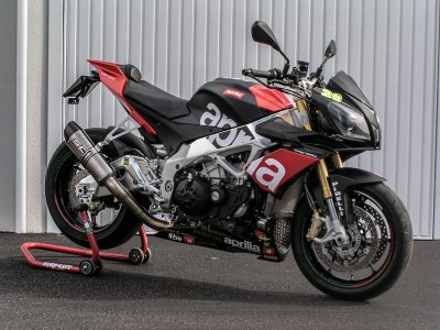

ich möchte meine originalen rsv bug auch lackieren lassen... was meins ihr ?
schwarz rot oder tricolore ?
kann mich nicht entscheiden ?
hier das bike.. bitte um Anregungen :) Medium 1329 anzeigen

Ich würde den vorderen Teil rot mache und den hinteren schwarz. Dann hast du eine schöne Linie von Heck, Seitenteil und Bug.
