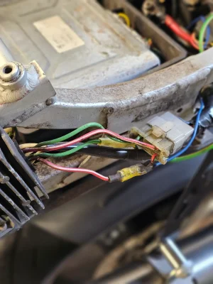

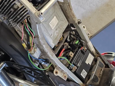

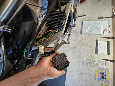

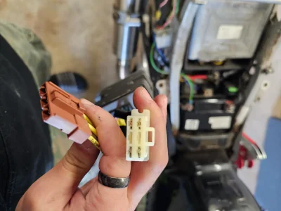

Man hat bekanntlich ja 2 Stecker, einen Weißen und einen Braunen. Nun schaut euch den Scheiß hier an, und verkündet eure Meinung:
(Hab leider von Elektronik wirklich sehr wenig Ahnung, wenn überhaupt) Was sollte ich hier am besten tun, um den Originalzustand wieder herzustellen?
Das kann ja so irgendwie nicht richtig sein. Ging es dem Vorbesitzer SO SEHR auf die Nerven dass die Stecker korrodiert sind, dass er die Kabel DIREKT verbunden hat?
Oder hab ich den falschen Lima-Regler gekauft? Die Form und Verschraubung passt zu 100%.
