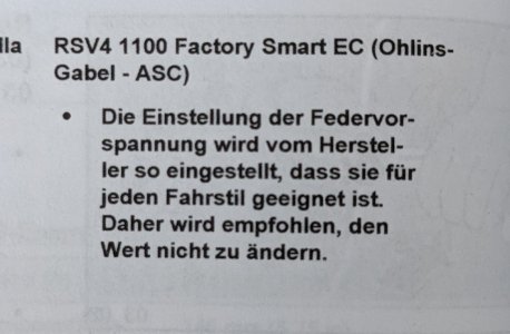

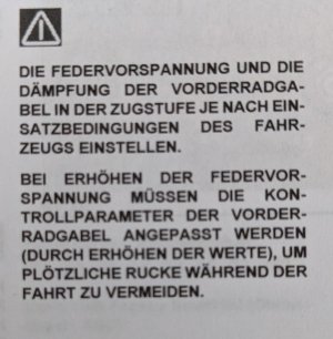

Hi, ich vermute auch, das damit wohl nur die Einstellung der Zug-Druckstufe gemeint ist und man hier nachkorrigieren soll. Anbei mal ein Foto von dem Text, der mich etwas durcheinander bringt. Meinen Händler hab ich heute darauf angesprochen, wusste auch nichts davon das die Gabel neu Kalibriert werden müsste, will sich da aber nochmal schlau machen. Auch der Chat von Aprilia direkt im BE A RACER Bereich konnte mir nicht wirklich weiterhelfen.

Äh?! Wenn ich die Federvorspannung nicht meht ändern soll, wie passe ich dann das Bike auf mein Gewicht an? -- Wer hat denn den Quark da reingeschrieben?
Die stellen das in Noale auf einen Fahrer mit 70KG Gewicht ein. Hier sind die meisten froh, wenn das andere Bein das auch hat... Mal ohne Spaß. 100-110KG und 60-80KG ist doch alles dabei. Und die in Noale haben den Stein der Weisen gefunden, wo alle damit gleich glücklich sind?
