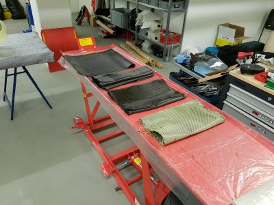

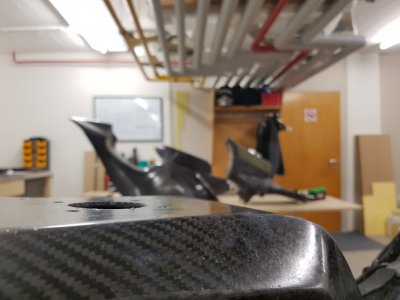

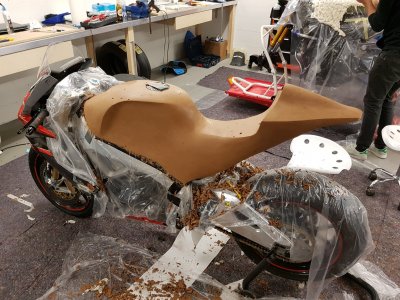

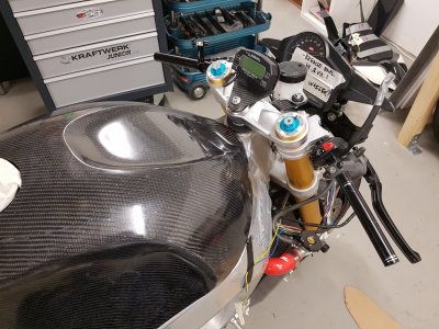

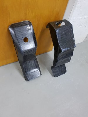

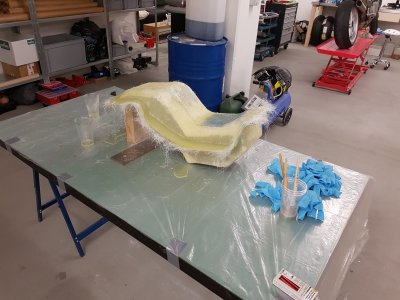

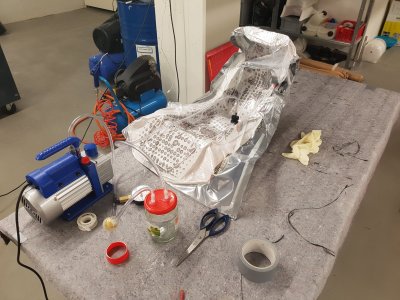

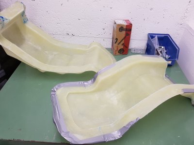

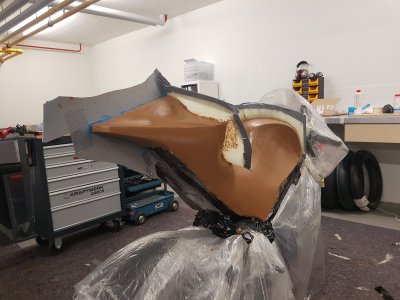

Hier mal einige Bilder.

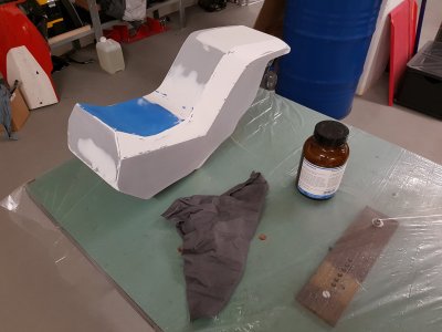

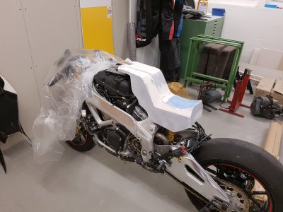

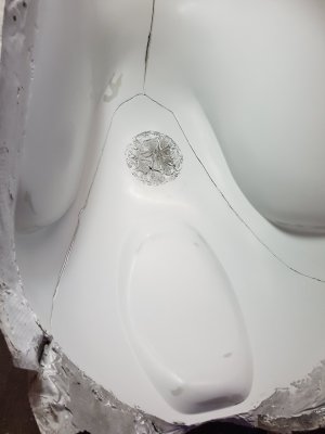

Die Grundform baute ich aus Thermoplast und Spachtel. Danach laminierte ich die Negativformen aus GFK und Epoxyharz. Da ich den Tank sowieso seitlich mit den Rahmenaufnahmen bzw. den Verstärkungen verbinden musste, baute ich die Grundform in zwei Hälften. Seitlich sind zur Stabilisation Schaumkerne verbaut. Ich arbeitete mit Gewebe, Bidirektional, Gelege und UD Band, wem das etwas sagt:). Die Kräfte kann man ungefähr berechnen, ich war da jeweils grosszügig. Wir testen es zu dritt und das hält.

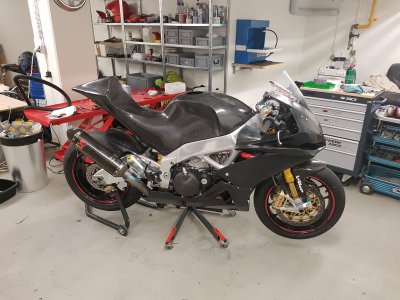

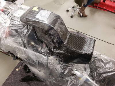

Die Abdeckung des ganzen modellierte ich mit TecClay. Es entstanden in der gleichen Prozedur die Negativformen. Hier konnte ich alles an einem Stück mit Carbon laminieren.
Grüsse Jan

@SashRSV Dann sind hochwertige Abtropfgläser, in denen irgendjemand auch Gurken aufbewahrt hat:LOL: . Ersthaft, ich habe nur den Grund nicht eingesehen für ein Abscheidebehälter bis zu 500.- auszugeben. Hier kriege ich die Gurken praktisch umsonst dazu. Mit Heissleim ist das zu 100% Dicht.
Bei Fragen melden, weiss halt nicht wen was interessiert. (y)
Machst du so etwas beruflich? Das sieht echt professionell aus [emoji106]
Nein nur hobbymässig gemeinsam mit einem Kollegen. Um Geld damit zu verdienen, müsste ich mehr Zeit haben, damit ich möglichst viele Teile anbieten kann. Möchte noch ein wenig mehr Erfahrung sammeln mit den tragenden Bauteilen. Im Winter werde ich wieder Zeit haben, etwas Neues zu bauen.

Thx! Alles eine Sache der Übung und vor allem der Geduld. Im Internet gibt es viele Videos und Berichte, wovon man sich das beste heauspicken kann, um es auszuprobieren. Für Einzelstücke lohnt sich der Eigenbau nur, wenn es die Teile so auf dem Markt nicht zu kaufen gibt. Der grösste Aufwand ist der Bau der Grundform und der Negative, welche eine bestmögliche Oberfläche haben sollten. Am besten mit kleinen Teilen anfangen. Zudem sollte das Material möglichst hochwertig sein. Wer billig kauft, kauft doppelt. Musste ich bei meiner Vakuumpumpe auch feststellen...
