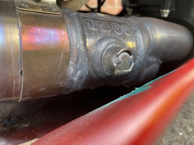

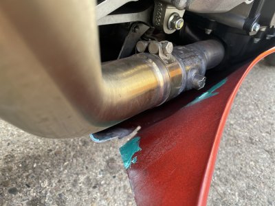

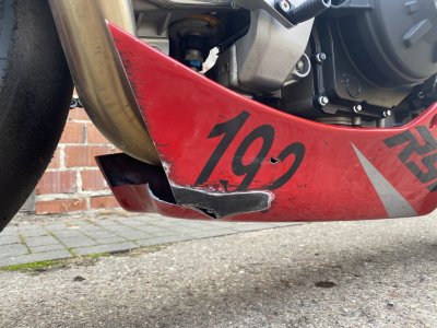

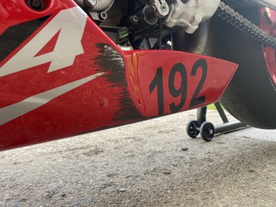

ich bin dieses Jahr umgestiegen auf RSV4RF 2016 für die Rennstrecke.
Habe nun meine zweite Veranstaltung hinter mir und meine schöne neue Verkleidung ist total kaputt 😀😣
Ich füge mal ein paar Fotos ein. Wie kann das passieren? haben die Modelle probleme mit Schräglagenfreiheit? Hangig off wird genug gefahren denke ich...
Die Verkleidung schleift auf beiden Seiten, sogar den Krümmer (original) habe ich angeschliffen...

Ist das Fahrwerk korrekt eingestellt? Fahrergewicht? Bild von deiner Körperhaltung?

Nun ja ohne Das Ding auf der Renne zu kennen gibt es grundsätzlich drei Möglichkeiten:
Der Eimer setzt konstruktionsbedingt einfach auf. In unKenntnis der Details müssten das einige von den Cracks hier beantworten können.
Das Fahrrad wird über Gebühr komprimiert, das ließe auf deutlich zu weiche Federn schließen.
Oder ist doch irgendwas nicht original, Umlenkung, Federbein etc. Weil der Vorbesitzer möglicherweise relativ klein war.
Hast du mal die Möglichkeit dich auf ein Modell gleichem Baujahr zu setzen um zu sehen wie sich das dann anfühlt Oder noch besser, da das Niveau mal im Stand zu messen?
Meine erste Amtshandlung diesem Fall wäre mal herauszufinden ob das grundsätzlich „normal“ ist oder eher nicht.
Sorry, sind allgemeine Tipps, aber darauf läuft es letztendlich hinaus das mal einzugrenzen

Und hast du Racesetup oder Landstraßensetup drin. Das Federbein hinten hat auch eine Höhenverstellung. Außerdem sieht es für mich rein optisch so aus, als würde der Bug generell sehr weit nach unten bauen.
also mal ganz ehrlich: Wenn der Krümmer schleift stimmt doch etwas gewaltig nicht.
Oder haben dieses Problem mehrere RSV4-Fahrer ?` Der Alex Hoffmann prügelt die Kiste im Originaltrimm über die Strecke, ich denke er hat auch etwas Schräglage dabei. Habe da noch nix von Krrümmerschleifen gehört...

Ich meine, bei der 16er gab es hier schon ein paar Threads, dass die ab und zu mal schleift.
Mojn,
Das Problem ist an sich bekannt, da hilft nur Körperhaltung verbessern und ggf ne andere feder hinten rein-obwohl ne 95er meine ich oginool ist... Der Lars sollte doch da Abhilfe schaffen können....
Ansonsten... Akra komplett... Hat diesen pnöpsel nicht dran... Da kann man die Verkleidung dann etwas besser anbringen.
Aber weniger Schräglage ist ungefährlicher und auch besser für die Verkleidung 🤔😬🥴🥴🥴
