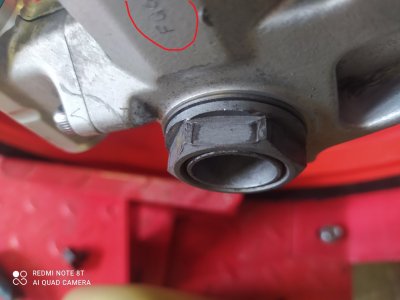

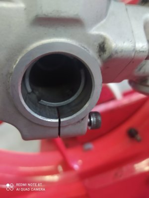

Hallo ,
ich habe eine RSV 4 auf einen PlankoRahmen aufgebaut ,jedoch habe ich ein Problem mit der Vorderachse ,diese ist um ca 2 cm zu kurz . Kann das sein das es verschiedene längen gibt ?
Bild ist ziemlich unscharf. Sieht man schlecht 🤣
Die Gabel ist doch die alte oder ??
Also ist irgendetwas an den Holmen verdreht oder ne Hülse drin in der Nabe wo nicht reingehört.
Mach mal Bilder wo man mehr sieht
Dir zu helfen ist extrem schwer, wenn du nur alle Woche ne Antwort gibst.
Kann grade nicht verstehen, wie die Achse überhaupt falsch rum reingeht, wegen dem Absatz 🤔
Aber is definitiv falsch rum 😁
Oha, Pfusch am Bau würde ich sagen :X3::X3:
Die Gabelholme wurden seitenverkehrt von Stevie Wonder eingebaut:oops:
