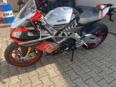

Das Motorrad stand in einem sehr guten Serienzustand da, bis auf ein bereits verbautes TTX Federbein und überarbeitete Gabel.
Gerade einmal 5800 Kilometer gelaufen und frisch ab Service mit neuen Ventilfedern da 6000 Stresskilometer erreicht waren.
War ja auch klar, da die RSV4 fast nur auf der Rennstrecke bewegt wurde.

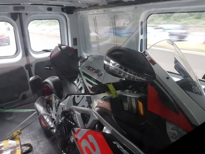

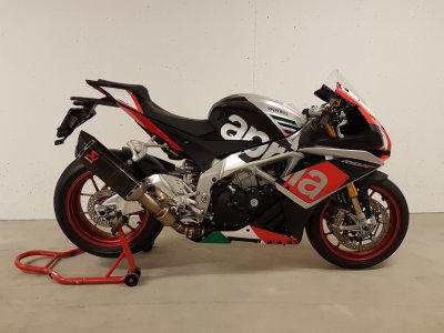

Hier also einmal die Bilder wie ich das Motorrad besichtigt hatte in Lahr.
Nach so etwa einer Woche Bedenkzeit und hin und her entschied ich mich dann für das schöne Bike.
Peter ( Zweirad Knoderer ) bereitete mir die Papier Angelegenheiten vor für die Verzollung und die Einfuhr in die Schweiz.
Nach einer weiteren Woche war es dann so weit und ich holte mit dem Transporter eines Kollegen das Motorrad ab.
Die Verzollung dauerte zwar fast 2 Stunden bis ich alles erledigt und bezahlt hatte, ging aber Problemlos und funktionierte alles super.
Als ich dann nach einem langen Tag am späteren Abend endlich zuhause angekommen war, freute ich mich riesig das Motorrad neben meine Tuono zu stellen.

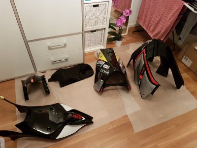

Als ich auf den Termin für die Prüfung warten musste, kam ein nicht gerade kleines Paket aus Italien an. ;)
Nach dem öffnen war erst einmal die halbe Wohnung mit Verpackungsmaterial zugemüllt.
Als ich alle Teile ausgepackt hatte, welche sehr sehr gut verpackt waren, staunte ich nicht schlecht.
Die Qualität der Lackierung fand ich sehr gut für diesen Preis.
Wenn die Passgenauigkeit dann auch annähernd so gut sein wird, wäre ich sehr glücklich mit der Verkleidung.

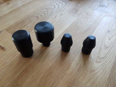

In der Firma lief teilweise auch nicht so viel und ich fand Zeit um mir aus POM Teile zu drehen für die vordere und hintere Radachse.

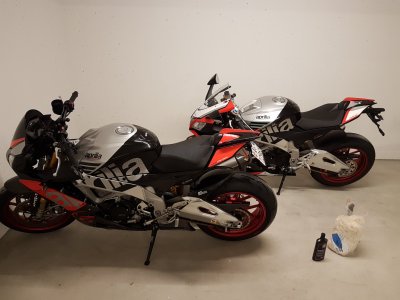

Nun läuft die RSV4 unter Wechselschild mit meiner Tuono.
Kostet mich gerade einmal 20.- Wechselschild Gebühr im Jahr und so habe ich sicherlich keine Probleme, um damit auf Rennstrecken im Ausland zu fahren.

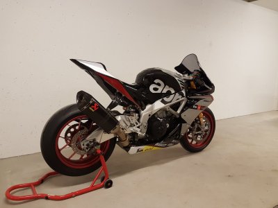

Es verstrichen keine 3 Tage, da hatte ich die Akrapovic Slip On Anlage und die Achsslider, welche ich bereits hatte, montiert.
Und so sah dann das anfängliche Rennmotorrad aus.

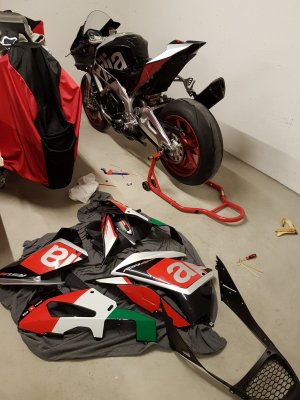

Als erstes hatte ich noch das Hinterrad ausgebaut und alles gereinigt und neu geschmiert.
Da ich beim drehen des Rades auf dem Rennständer das vermeintliche Knacken hatte der Mitnehmergummis.
Dann ging es aber an die Demontage der originalen Verkleidung.

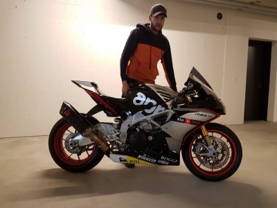

Hier ein Bild während der Demontage Arbeit und mit bereits aufgestecktem Rennheck :)
Nach etwa einer Stunde waren alle originalen und nicht mehr nötigen Teile demontiert und sauber in der Schachtel von der Rennverkleidung verpackt.
Ein Arbeitskollege half mir dann die Rennverkleidung schön auszurichten, um diese so perfekt wie möglich zu bohren.

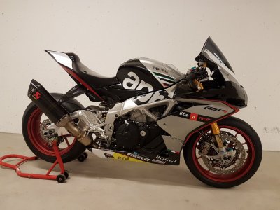

Nach weiteren zwei Stunden war die Rennverkleidung so gut wie fertig befestigt.
Ich kann dazu nur sagen das die Verkleidung wirklich von mir ausgesehen sehr gut gepasst hat.
Das ein oder andere Loch musste etwas grösser aufgebohrt oder leicht länglich gefräst werden, das wars aber auch schon.
Was in der nächsten Zeit noch folgt ist eine Sitzauflage sowie Stompgrip Tankpads und ein Racing Kühlwasserbehälter.
Alles restliche werde ich erst einmal im Serienzustand belassen um im 2020 auf der Strecke zu sehen wie ich mit der RSV klar komme.
Danach kann ich noch ändern was für mich nicht passt.
Hier aber mal noch Bilder vom aktuellen Stand ;)

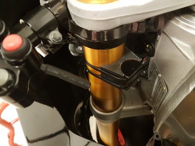

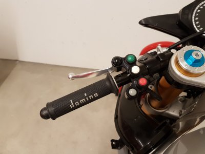

Der linke Lenkerschalter wurde durch einen von Spider getauscht und andere Griffgummis habe ich noch montiert.

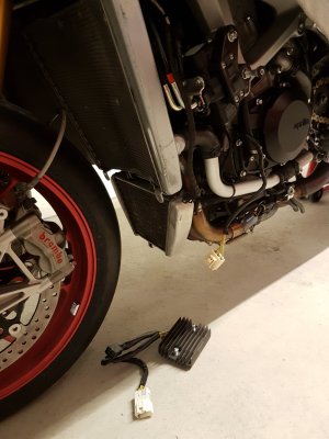

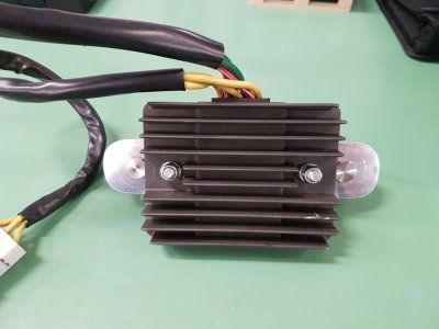

Den Lichtmaschinenregler habe ich momentan auch demontiert, da ich diesen vorne verbauen will.

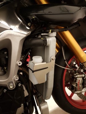

Der Ausgleichsbehälter für das Kühlwasser musste auch gegen einen kleinen von Aprilia Racing weichen.
Dazu hätte ich noch eine kleine Frage: Wie habt ihr das gemacht um den einen Schlauch vom Kühler da zu befestigen ?
Einfach ein Loch bohren und den Schlauch einschieben oder muss dieser abdichten ?
Danke und Grüsse Mario
Der Schlauch wird doch normal durch den Deckel geführt? Schaue dir mal die Bilder im WSC-Shop an: https://www.wsc-shop.de/product_inf...sser-ausgleichsbehaelter-rsv4---tuono-v4.html
Hallo
Das der Schlauch durch den Deckel geführt wird war mir auch klar.
Ich wollte wissen ob der Schlauch denn abdichten muss am Deckel, oder ob man da einfach ein Loch Bohren kann und den Schlauch durch, fertig.
Hat sich bis jetzt aber geklärt.
Mann soll das Loch so bohren das der Schlauch etwas straff durch das Loch geschoben werden kann.
Und den Schlauch unten etwas schräg anschneiden damit dieser auch Luft ziehen kann.
Grüsse und trotzdem Danke für deine Bemühungen

Luft ziehen sollte der m.M. nach nicht. Ist ja ein geschlossenes Kühlsystem, da sollte eigentlich nur Wasser sein, keine Luft...?

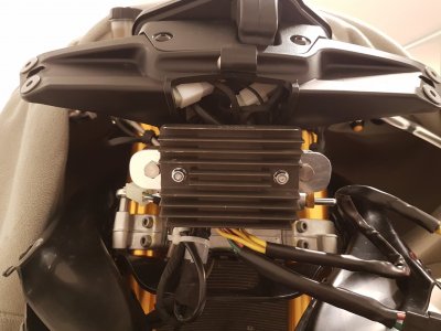

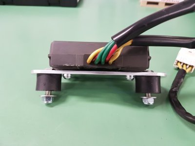

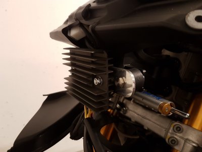

Habe heute noch eine Halterung gemacht um den Lichtmaschinenregler vorne an die Front zu befestigen.

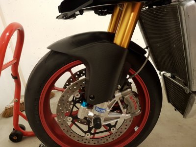

Und der Carbon Kotflügel vorne ist auch eingetroffen.

Habe in den letzten Tagen den Lichtmaschinen Regler mit der Halterung montiert.

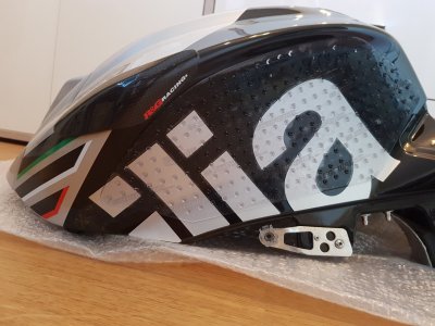

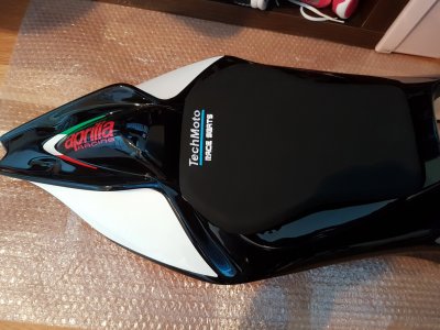

Also nichts wie an die Arbeit und die Tankpads von Stompgrip und die Carbon Tankschützer anbringen.
Auch eine Sitzauflage für die Sitzschale habe ich nun endlich erhalten.

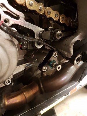

Auch am Motorrad konnte ich noch das ein oder andere machen.
Zum Beispiel wurden die Lenkanschläge angebracht und eine Schaltwellenabstützung montiert.

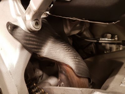

Da die Montage ohne Federbein am besten geht, habe ich auch gleich den Hitzeschutz angepasst und montiert.

Die Geschichte mit dem Lima-Regler haste sehr schön gelöst!
