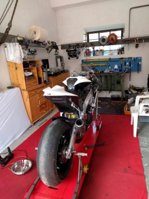

Hallo Jungs und Mädels,
Ist es möglich eine den Modelljahrgang 2015/16 mit der Original Blipperfunktion Modell 2017 auszustatten?
Danke und LG aus Graz
Rob

Nach meinem aktuellen Wissensstand würde ich mal behaupten "Nein".
Vielleicht spielt sich ja mal ein Elektroniker und schafft es das Geraffel zu integrieren, aber einfach und günstig stell ich es mir nicht vor.
lg
Max
Hallo Rob,
man kann ALLES nachrüsten.
Allerdings mit immensen Kosten, weil du Kabelbaum , Dashboard ,Rechner etc... alles brauchst.
Das Problem hier ist die Software die nur auf dem neuen Steuergerät läuft.
Also ist eine komplette Umrüstung auf Serienblipper der 2017 wohl nicht lukrativ.
Ich bin mir sicher das eine Zuzahlung auf ein 2017er Modell günstiger ist, als den ganzen Umbaukrempel zu kaufen.
Gruß Markus
Den Umbau auf das 2017 System haben die Amis mal durchgerechnet:
$700 instrumment panel and mount plate
$400 ECU
$250 LH handlebar switch gear
$1200 both wire harnesses
$300 demand sensor throttle unit
$185 QS shift sensor
$1100 labor estimate to lower engine, remove and replace entire electrical system and configure software.
Entweder IRC nachrüsten, oder dein Mopped für eine 2017'er in Zahlung geben!
Henning
