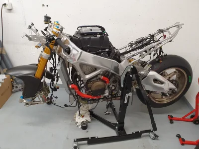

So es geht hier wieder mal etwas weiter.
Das Federbein habe ich wieder erhalten und die beiden Pendellager oben sowie unten wurden getauscht.
Nun bewegt sich alles wieder so wie es soll.
Bei dem Einbau habe ich gleich noch die Umlenkung mit den Teflonscheiben ausgestattet.
Die Sitzauflage ist nun auch montiert und einen anderen Tankdeckel mit Schnellverschluss gab es auch noch dazu.
Zum Schutz für den Einsatz auf der Strecke montierte ich noch Kühlerschutzgitter, sowie Schwingenschützer aus Carbon.
Zu guter letzt habe ich dann noch den Thermostat entfernt und die originalen Kühlerschläuche durch das Samco Schlauchset getauscht.

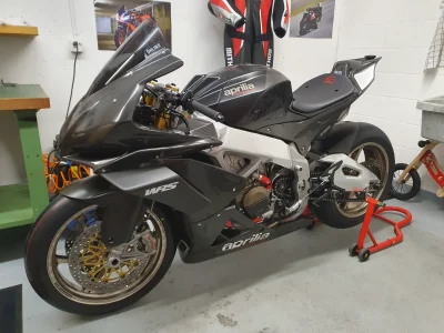

Um den Thread hier auch mal auf dem aktuellen Stand zu halten gibt es mal ein Update.
Ich habe über die lange Coronapause wieder einiges gemacht aus Langeweile und zu vieler Zeit.
Leider hat dabei aber auch das Budget gelitten.
Ich konnte über das Forum zu einem fairen Preis an OZ Piega Felgen kommen.
Ebenfalls habe ich durch Zufall fast neue Brembo T-Drive Bremsscheiben gefunden.
Wenn ich auf solche Bremsscheiben umbaue, dachte ich mir ziehe ich auch gleich direkte Bremsleitungen für vorne und umgehe die ABS Steuereinheit.
Hinten habe ich aber weiterhin die ABS Bremsleitungen belassen.
Eine Brembo RCS Bremspumpe habe ich auch noch dazu verbaut.
Um etwas auszuprobieren was Lautstärkentechnisch alles so möglich ist, habe ich noch einen gebrauchten Akra von einer BMW 1000RR HP4 günstig erstanden.
Die Optik ist etwas gewöhnungsbedürftig, finde ihn aber gar nicht mal so hässlich :)
Bin gespannt wie viel DB ich mit diesem ESD einsparen kann.
Die ersten Rennstreckentermine welche ich auch wahrnehmen kann sollten bald folgen.
Habe das Motorrad dann auch noch komplett vollgetankt und fahrfertig gewogen.
Zusammen mit dem noch nicht montierten Unterboden bin ich auf ein Gesamtgewicht von genau 191KG gekommen.
Es wären aber noch einige Dinge möglich abzuspecken, wie zum Beispiel das Zündschloss sowie das SLS.
Habe aber Momentan schon einiges mehr gemacht als eigentlich gewollt und möchte zuerst wieder damit fahren und testen.

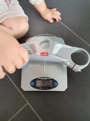

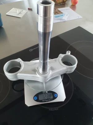

Die NIX Gabel ist technisch auf einem neueren Standard und zudem fast 1 KG leichter.
Die untere Gabelbrücke habe ich bei diesem Umbau zugleich gewichtstechnisch etwas optimiert.
Ich habe die normalen Lenkanschläge sauber abgetrennt sowie die eine Befestigung für den Lenkungsdämpfer.
Den die originale Gabelbrücke hat zwei Befestigungen für linke oder rechte Einbaulage.

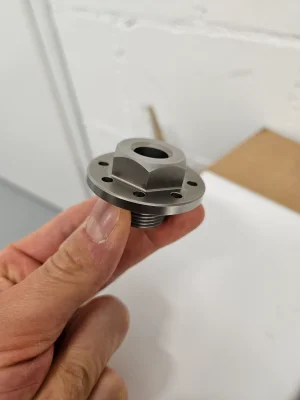

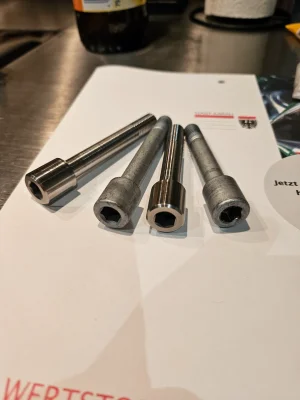

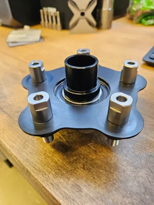

In der selben Zeit habe ich auch begonnen viele Schrauben durch Titan Schrauben zu tauschen.
Und die Schrauben welche nicht einfach zu kaufen waren, habe ich in der Firma dann halt selber hergestellt.
Hier zum Beispiel die Kettenradbolzen sowie die Federbein Befestigungsschrauben oder auch die Lenkkopfschraube.

Die Möglichkeit, so wie du irgendwelche speziellen Schrauben selber her zu stellen, sind schon echt cool. Als ich meine Umlenkung mit Titanschrauben bestückt hab, hätte ich die Schrauben vom Federbein auch gerne mit gemacht. Ich sehe schon, ich bin nicht allein mit meiner Krankheit 😅
Bin gespannt was da noch kommt.
Grüße Mathias
Danke dir Mathias :)
Ich habe bei der Umlenkung befestigungstechnisch alles aus Titan hergestellt, auch die beiden Buchsen sowie die Distanzscheiben.

Ein weiteres Argument um noch einmal einiges an Gewicht zu sparen war eine andere Verkleidung.
Was Gewicht-Leistung betrifft kam dann für mich eigentlich nur noch eine Rennverkleidung von Carbonin in Frage.
So wurde das Motorrad dann im Jahr 2023 auch gefahren.
Hatte damals noch auf die Spider Fussrastenanlage gewechselt welche auf dem Bild zu sehen ist und wie oben erwähnt die andere Gabel.
Die originalen Winglets habe ich damals auch noch an die Carbonin Verkleidung montiert.
