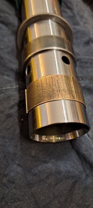

Moin,
kommen die Fotos hier jemandem bekannt vor? Hatte am WE einen Gabelservice gemacht und festgestellt, dass es im Inneren Schleifspuren an der Buchse und im Holm im oberen Bereich gibt. Evtl daher die Simmerringprobleme bei der 14er Sachsgabel?! 20tkm ca jetzt gelaufen.

Neue Büchse rein ,frisches öl und gut.Dann auch öfter wechseln. ICH wechsel zw.6und 8tausend.
Gruß Rolf

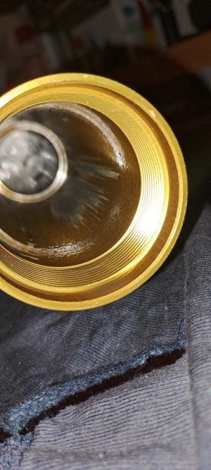

Der Holm hat auch Spuren. Reicht da neue Buchse für das Weiterfahren? Holm neu ist ja mit 600 plus ganz schön teuer
Sind die Spuren
- tief
- scharfkantig
Wenn ja....mit 300er Leinen leicht abziehen.
Wenn nein....neue Lagerschale reicht.
Aussenrohr beim Einbau so platzieren (markieren) das die schlimmsten Spuren seitlich sind. Also nicht in Fahrtrichtung.
