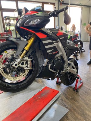

hab gestern von Roland das Samco Kit erhalten für meine RSV4 Factory 2019.
Mir gehts jetzt ums entlüften.

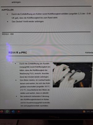

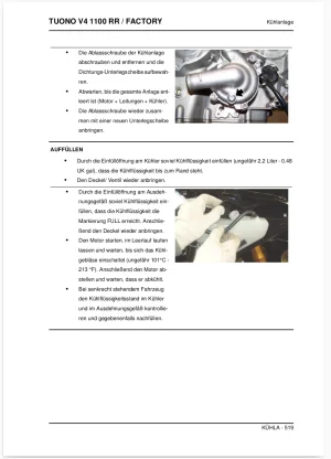

So ich habe es mal im WHB von meiner 13ern Rsv4 gesucht.
Nicht das die Forumspolizei kommt und wieder schreibt hier wird nur Gecrosst.
Wichtig ist auch, dass du sie auf jeden Fall über 90° warm laufen lässt damit das Thermostat auch offen/ entlüftet ist
