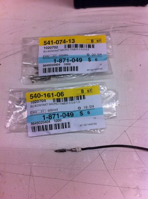

Hallo Zusammen, als Alternative zum Gebrauchtkabelbaum zerlegen habe ich mal nach den Bu-Kontakten gesucht. Und bin belohnt worden ;-)
0,43€ bei Conrad.
Ich häng mal nen Foto von den Bestellnummern dran. Unterschiedlicher Litzenquerschnitt.
