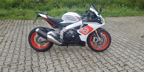

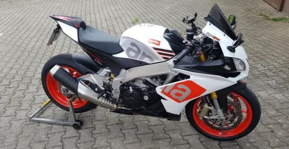

Nun die Bilder zum Umbau. Gebt mir auch gerne hierzu eine Beurteilung

Könnte mir jemand pauschal, auf Basis der Bilder verraten was alles bei einem Umbau von der Tuono auf die RSV Optik eingetragen werden müsste?
Kommt darauf an, was alles umgebaut wurde.
Wenn es nur die Verkleidung ist, vermutlich nichts. Wurden die Gabelbrücken (bei der RSV4 anderes Offset) umgebaut, wohl zumindest diese.

um diese Frage zu beantworten, müsste mal wissen was für Stummel etc. verbaut wurden sind.
Ich vermute mal das ganze läuft über Einzelabnahme raus, denn streng gesehen sind die RSV4 Fahrwerksteile NICHT auf der Tuono zugelassen.

Die Stummel sind bereits eingetragen. Sorgen macht mir der Verkleidungsumbau, da ich gelesen hatte, dass ein Umbau auf der Tuono nicht ganz so einfach ist.

ist doch ‚nur‘ der Instrumentenhalter der etwas ‚anders‘ ist.
Richtig und bei der Tuono Factory wird es mit dem Lenkungsdämpfer und den RSV4 Ram-Airs eng.
Scheinwerfer etc. ist alles gleich, der Rahmen auch, da kann bei Originalteilen ein Prüfer eigentlich nicht meckern, wenn alles freigängig ist.
Mein Spezial-Prüfer würde nicht einmal merken, ob da eine Vollverkleidung drangehört, oder nicht :LOL:
