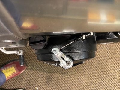

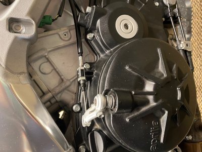

Wenn die Dicke des Paketes nicht passen würde, dann würde der untere Hebelarm nicht im 90° Winkel zum Kupplungsseil stehen. Bei mir steht das ab Werk so, wie es sein soll, bei etwa 90°, wenn ich die Kupplung ziehe und die Kupplung gerade so beginnt aufzumachen. Das schaut aber i.O. aus auf Deinen Bildern. Vorausgesetzt, Du hasst nix größeres am unteren Hebel verstellt.
Entscheidend ist, ob das Mofa bei gezogener Kupplung und warmen Öl nach vorne zieht oder so wie es ej#25 beschrieben hat. Es schadet auch nicht, der neuen Kupplung 50km zu geben, bis sie sich einlaufen kann.

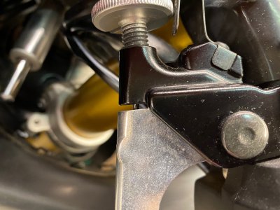

Nur nochmal um es klarzustellen, das Bild Nummer 2 ist die Hebelstellung am Gehäuse, wenn ich den Kupplungshebel NICHT betätige. Passt das dann Deiner Meinung nach?
Weil in der Tat, wenn Sie steht will die Dame nicht eigenständig nach vorne.
