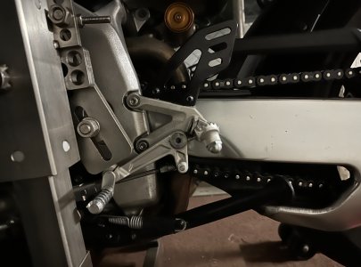

Habe meine Tuono heute für den Winterschlaf auf den Zentralständer gestellt und festgestellt das durch die Position der Grundplatte vom Ständer etwas am Schalthebel stört. Ganz eingeschoben werden kann der Zentralständer nur wenn ich mit dem Schalthebel etwas nach unten gehen - diesen praktisch betätige - kann aber nicht mehr hoch sondern liegt dann an der Grundplatte an. Er steht jetzt nicht voll nach unten in der mechanischen Begrenzung an sondern etwa zur Hälfte seines möglichen Schaltweges - aber halt unter Spannung
Wer oder was nimmt da evtl. Schaden oder ist es wurscht?
Da steht die Feder ja monatelang unter Spannung macht wahrscheinlich nix, ich würd den Hebel trotzdem lösen, Just To be Sure
Bin aber kein Getriebeexperte

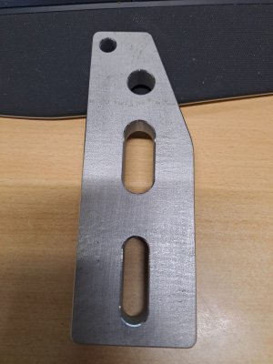

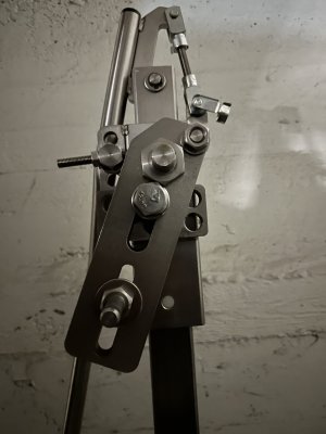

Der Ständer wurde hier aus München in Kleinserie (für alle möglichen Modelle) gebaut, deshalb sicher die Universalplatte, den Hersteller gibt es aber so leider nicht mehr. Eventuell passt ja eine von Bursig oder Co. Oder ich schneid die unten einfach ab. 😂 Oder ich schraub den Schalthebel einfach ab.
Und die Reifen kommen nächste Saison eh neu, aber ich denke das es für das ganze Moped besser ist entlastet in der Luft zu hängen.IMG_5803.jpeg
Probier mal, die Schraube, die die Platte hält in die untere Lochreihe zu setzen und die Justierung für die Neigung ins obere Loch. Dann müsste der Die Platte vielleicht einen cm nach oben wandern können, vielleicht reicht das ja.
Klappt leider nicht weil der obere Stift für die Rahmenhülse auf der Höhe bleiben muss sonst bekomm ich den nicht mehr in die Hülse. Winterzeit ist Bastelzeit.

Unten 2 cm abschneiden und neues Querstück anschweissen und fertig. Nix Schalthebel abbauen.

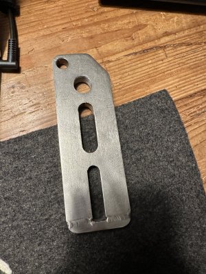

So - der Schlosser meines Vertrauens hat mir mal für ein Abendessen mit Getränke die Platte gekürzt - wusste gar ich das die Schlosser so fressen und saufen können 😂 hoffe jetzt ist alles palleti
