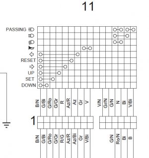

Hi,
ich suche den Schaltplan des linken Lenkerschalters.
Habe zwar das Werkstatthandbuch von AF1, aber leider ist der Bereich bei mir bischen zu unscharf um da wirklich was zu erkennen
Hat jemand was schärferes ;)
kriegs am handy nicht so scharf
ich müsste das whb mal am pc öffnen. da müsste es schärfer sein.
erinner mich morgen mal dran.

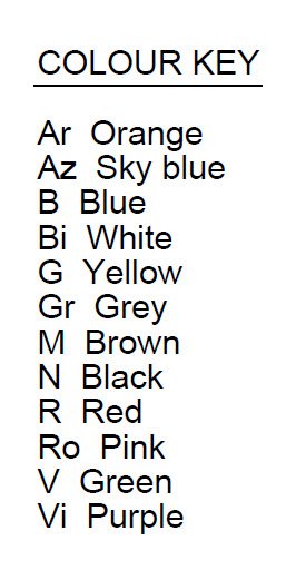

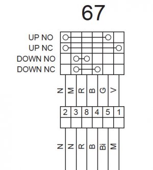

Noch der vom TC Schalter
