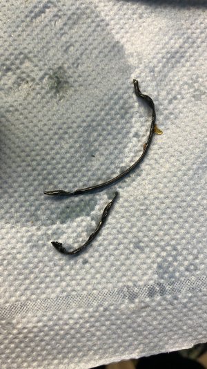

Hi, das Bild hat mir geholfen, vielen Dank dafür, bei mir hat die kleine Gabel die die Schaltwalze dreht, geklemmt! Hab mich dann auch ganz kurzfristig für 1 Tag, zum testen mit 3mmm entschieden. Ganz nebenbei bin ich von Metzeler auf Dunlop umgestiegen auch zum testen, 1. Turn war alles gut, im 2. Turn ( dritte oder vierte Runde) wurde die linge Fussraste locker (vorm ersten Turn auf Festigkeit kontrolliert), sodass ich beim Hochschalten (umkehrschema) porbleme hatte die Gänge 4 und 5 reinzubekommen, 3. Turn wegen Oelspur über die gesamte länge Start/Ziel ausgefallen, Turn 4. und 5. kam dann nicht angesagter Regen auf die Strecke, wurde wieder trocken für 6. Turn, nach 3-4 Runden wurde die Schalterei so schlimm, dass ich abbrechen musste, 4./5. Gang wollte einfach nicht mehr, und ich auch nicht.
War dann auch nicht weiter verwunderlich! Getriebeteile und Oelpumpe werden ersetzt und in neu eingebaut.
Das Bil oben links, das ist der Inhalt vom Sieb im Ansaugschnorchel, jetzt die Frage, wie werden dann wohl die Lagerschalen der Kurbelwelle aussehen?

Ölpumpe sieht bei mir genauso aus- die Zahnräder auch! Schau Dir auf jeden Fall die große Welle auch an, die mitnehmer sahen noch wesentlich schlimmer aus….
Würde ich mir kein Kopf machen bevor das Öl durch die Lagerschalen geht läufts durch den Ölfilter.Wenn Du bedenken hast den Filter mal auseinander nehmen und rein schauen.Und wenn Du schon soweit bist kann man auch die Lagerschalen runternehmen und begutachten.
Gruss Rolf
Habe jetzt wirklich alles auseinander ;-) aber es scheint weit verbreitet zu sein Motorendeckel so zu verschmieren das meterweise dichtmasse im Sieb liegt. Ich denke alle Dinge die funktionieren sollen, haben das auch getan! Sieb, Filter, Magnet 👍🏻🤞🏻👌🏻 ich finde es geil, Mega gut zum putzen und ich freue mich jetzt schon auf den ersten Ausritt 🫶🏻
