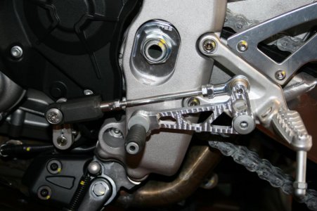

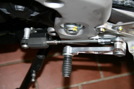

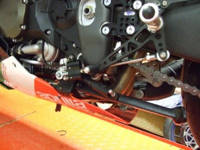

So Männer
Der buddy von www.foerstermotorradtechnik.de hat was feines gebaut,
die die auf der Renne Fahren wollen mit der APRC haben das Problem das der Originale QS
nur im Original Schaltschema läuft. Von Aprilia...? Fehlanzeige...
der Schalthebel von buddy ist Plug-and-Play mit Stecker für den Originalen Kabelbaum.
Ich bin heute gefahren und kann berichten das es Super funktioniert, geil Spanien nächste Woche kann kommen!!
Geil ist auch die kontrolleuchte... Bloß beim Fahren lieber nicht drauf Gucken.....

Endlich mal einer der ne vernünftige Rastenanlage fährt! :)
Gute arbeit das design kommt dem Tellert SA sehr nahe. Habt ihr "einfach" nur den Schalter geändert und dann quasi für plug & play gefertigt?

NeNe
das ist mit dem Originalen QS nur das wir den Schalter geändert haben !! Wegen der Umkehrschaltung.

Jo der Schalter und dann noch was dazwischen....

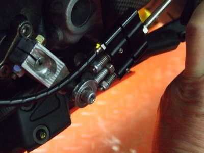

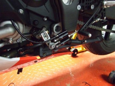

Hier Bilder von unserer Schaltumkehr für aprc- Modelle:
Hier die ersten Bilder unserer Schaltumkehr. Wir verwenden hier den original Aprilia Schaltautomaten, welcher wohl am besten an der APRC funktioniert!
Das Risiko bei der anderen Variante ist das in Schräglage Links der Schalthebel der auf der Schaltwelle sitzt Bodenkontakt bekommt, und uns somit entweder den Gang heraushaut oder Runter schaltet.
Der Original Sensor funktioniert nicht besser oder schlechter als unserer, der Unterschied ist das Material, unserer hat ein Edelstahlgehäuse und ist eben schon jahrelang auf der Rennstrecke erprobt.
Das Problem des Seriensensors ist einfach das er aus Kunststoff ist und sogar das Befestigungsauge aus Kunststoff ist.
Im professionelerem Rennsport fährt damit niemand.
Das zweite Argument, die Schräglage und der Hebel soll schleifen. Hier schleift nichts, wenn der Hebel schleift, würde vorher schon der Ständer (unsere Rennmaschinen haben eh keinen Ständer) und die Fußraste und Verkleidung schleifen.
Ich möchte dein System nicht bewerten, aber der Seriensensor ist qualitativ nicht das Beste... für den Straßenbetrieb ok, Rennstrecke ist jedoch was anderes.
Außerdem kannst du unseren Sensor mit jeder beliebigen Rastenanlage verwenden, Gilles, Lightech und was es alles gibt... egal.
Mit deinem Schalthebel ist man an das original- Rastensystem gebunden. ;)
