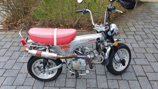

Ich habe an meiner China Rakete das N12345-Schema. Dachte auch immer das wäre viel besser, bin aber mittlerweile geheilt.
Wenn ich beim Runtersteppen der Gänge schnell in den Ersten will, dann schalte ich bei einem normalen Getriebe solange bis es nicht mehr klackt und bin dann automatisch im ersten Gang - ohne Mitzählen oder Blick auf eine Anzeige. Mit dem N12345 Schema bist Du mit dieser Angewohnheit jedesmal im Neutralgang. Das macht auf der RS nur Sinn, wenn man auch den N während der Fahrt blockieren kann.
