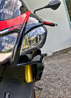

Hast die Blinker schon montiert?
Ja hab ich dran...Kabel vorn recht knapp...vorn passen sie gut...hinten ( keine originale Kennzeichenhalterung) nicht optimal..zu werd ich schauen ob ich den „arm“ der alten Blinker an die neuen bekomme...
Die alten kannst aufschrauben... die originalen led von Aprilia 🙄 müsste Man aufhebeln..😒
