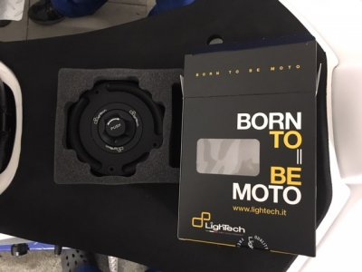

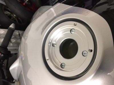

Ich habe von einem Kollegen den Twenty Rapid Fuel Jug von MX24 geschenkt bekommen leider ( wie soll es auch anders sein (n)) passt das Teil nicht in meinen Tankdeckel.
Jetzt bin ich auf der such nach einem Schnelltankdeckel.
Den originalen will ich auf keinen Fall zerschneiden.
Hat irgend jemand diesen Kanister im Einsatz und kann mir sagen in welchen Tankdeckel das Ding rein passt ?
Ich habe einen tuff jug Schnelltankkanister im Einsatz und der passt mit dem LighTech-Tankdeckel.

Was hat das gut Stück den für einen Innendurchmesser?
Nicht das ich nachher unangenehm überrascht werde.
So habe mal gemessen:
LighTech Durchmesser: 38,5 mm
Rapid Fuel: 36,1 mm
Tuff Jug: 36,3 mm
Also passt beides sehr gut.
