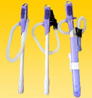

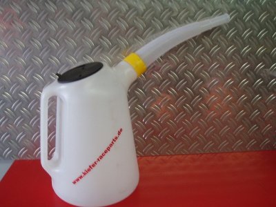

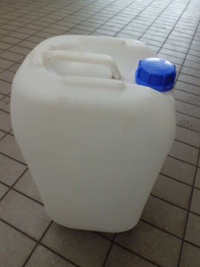

Mein Tipp:
Ich habe einen (oder meherer) 30 ltr. Kanisterer. Mit einer batteriebetriebenen Pumpe (kommt aus dem Kartsport),
die ich oben in den Kansiter stecke, fülle ich den Sprit in eine 5 ltr. Kanne mit flexiblem Einfüllschlauch.
Funktioniert perfekt und ohne jegliche Sauerei.
Preise:
30 ltr. Kanister: je nachdem nix
Pumpe: ca. 25.- €
5 ltr. Kanne: ca. 10.- bis 15.- €

@racing355 wie lange dauert es denn mit deiner Pumpe bis die 5L vom großen Kanister in den kleinen gelaufen ist?
Ca. 20sec!!!
hmmm, das wäre natürlich die günstigere alternative mit der Pumpe... wobei der Tuff-Jug schon nett ist :-)
