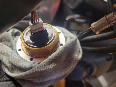

Heute hab ich die Gabel erst mit Petroleum, dann mit Bremsenreiniger saubergewischt.

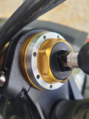

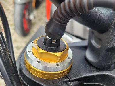

Dann bin ich mit @nairolF eine kleine Runde, ca. 160 km, zu den Happurger Seeterrassen.
So sah es nach ca. 30 km aus:
Mit einem Tempo alles wieder trockengewischt. 30 km später:

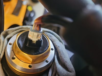

Und wieder alles trockengewischt. Nach weiteren 100 km in der heimischen Garage:
Zuerst sah es ja so aus (hoffte ich zumindest), als sei diesmal nur die äußere Dichtung betroffen, aber ich denke das hat sich erledigt. Das Öl kommt eindeutig wieder aus der Buchse. Sowas kanns doch eigentlich gar nicht zweimal hintereinander geben, oder? Wie hoch ist die Wahrscheinlichkeit?
Mach alles sauber und entfette den Berich um und auf der schwarzen Fläche. Dann klebst Du den Bereich um den äußeren Dichtring mit Panzertape am. Dann befestigst Du ober um den Steckeranschluß ein trockenen Papierstreifen mit einem Gummiband. Wenn Du dann etwas fährts, sollte sich zeigen, ob das Öl unten am Dichtring austritt oder ober aus dem Stecker gedrückt wird.
Allerdings stünde mit hoher Wahrscheinlichkeit kein Öl in der Buchse, wenn das an der Seite rauskäm, oder?
Achte auf das 1. Bild in der Garage. Da ist praktisch alles unter der Gummi-Dichtmanschette ölig, und in dem Ausschnitt für die Rastnase des Steckers steht sichtbar Öl.
Edit: Allerdings sieht das Gesprötzel im 1. Bild so aus, als ob das Öl auch am Dichtring austritt...

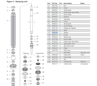

So, die Öhlins Werkstatt am Nürburgring hat einen kritischen Blick auf meine zahlreichen Fotos geworfen. Nach dem Schadensbild sagen die nun, das das Öl zwar durch den Stellmotor nach oben gepresst wird, aber die eigentliche Schadenursache sei ein fehlerhafte oder von der Mißhandlung durch den DHL-Mann (damals, Ende Januar, erinnert sich noch jemand?) zerstörte Abdichtung der Nadel am Ventil in der Gabel (auf dem Bild unten die Nummern 13 - 15).
