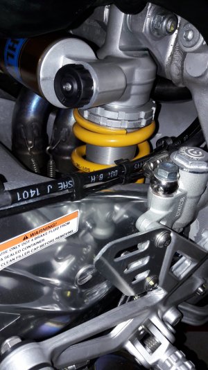

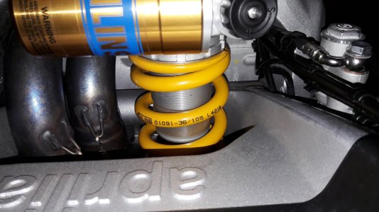

Ich fahre z.B. in meiner 2018er bei 93 kg ohne Montur 105 Feder und das passt perfekt. Ob jetzt mit SAS oder nicht, macht da keinen Unterschied.

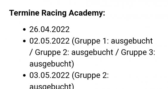

Am 03.05. in Gruppe 4 sind noch Plätze frei, ich freue mich. Die 95er Feder ruiniert dir bei unserem Gewicht nur jeden Hinterreifen frühzeitig!
