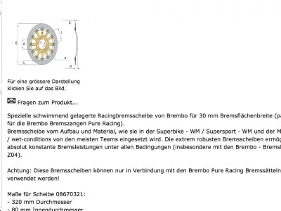

Hartie und bolzi haben das perfekt erklärt.
Die originalen Bremsscheiben haben zwar Floater und sollen sich dadurch den thermischen Belastungen besser anpassen können, sind aber grundsätzlich nicht als schwimmend zu bezeichnen.
Voll schwimmende Scheiben haben richtig rasselnd freies Spiel und in aller Regel viel mehr Floater 10 bis 12 pro Scheibe.
Vermutlich würde das Rasseln auf der Strasse auch nerven. auf der Rennstrecke ist es nicht wahrzunehmen.
