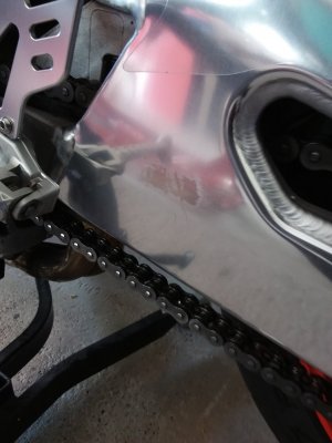

Hallo habe mir da einen hässlichen Kratzer in die Schwinge gezogen. :cry:
Hat von euch jemand eine Idee wie Mann so was wieder rausbekommt.
Schwinge und rahmen sind doch aus gleichem material ?! Hier wurde doch darüber diskutiert das mann kratzer am rahmen nicht rauspoliert kriegt und schlimmsten falls das material auf hochglanz (spiegelnd) poliert wird wenn man das eloxal weg poliert hatt ?!?!?!?!?!?!?! schmeiss ich was durcheinander ?
Danke für die Antworten. Was hab ich da blos gemacht. Ich bin aber auch ein volldepp habe schon rumpoliert jetzt is noch schlimmer:eek:

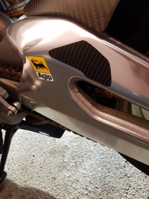

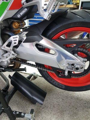

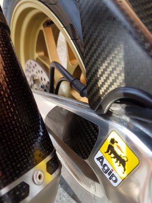

Ja das meinte ich ...... jetzt hilft nur noch ein aufkleber ! Ich hab mich früher immer gefragt warum die Leute ihre schönen mopeds voll müllen mit aufklebern , jetzt versteh ich es ein stück weit :)
Hier mal zwei bilder wie ich das kratzer problem gelöst habe für mich ....

Danke euch für die Ideen sowas werde ich dann auch machen (y)
Nix mehr machen, Aufkleber drauf. Polieren macht einen anderen Glanz. Ist mir leidet auch passiert...
