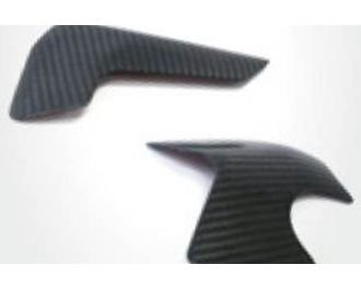

Hallo Forum,
hab auf der ital. Seite / AP das hier gesehen:
Code 898373 (Tuono V4R APRC)
Sind das Schwingenschützer aus Carbon als Ersatz für die aufgeklebten Folien?
Das Bild stammt aus dem Zubehör für die Tuono V4 APRC......
Wir möchten die (wenn es denn welche sind) auf unsere Tuono 2014er + 1100er kleben!
Ich sehe jetzt bei der Schwinge 2014er zu 1100er in dem Bereich keine Unterschiede und denke das die auf beide passen.
Hat jemand diese Teile schon mal verbaut und kann was zu der Qualität sagen?
Sind die "erhaben" und gut zu verarbeiten?
Hat jemand Bilder im aufgeklebten Zustand?
Preis und Lieferzeit?
