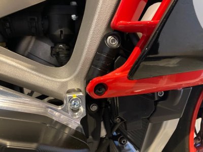

Wie bekomme ich die Seitenverkleidung runter? Bis auf die eine Schraube und zwei Clipse auf der Innenseite finde ich da nix.

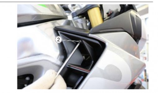

Da ist noch eine Schraube die nach oben in die Kanzel geht.
ja die hab ich auch noch gesehen, des is alles?
