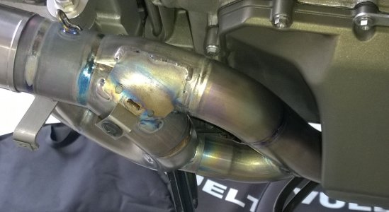

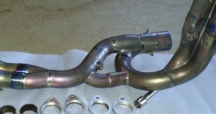

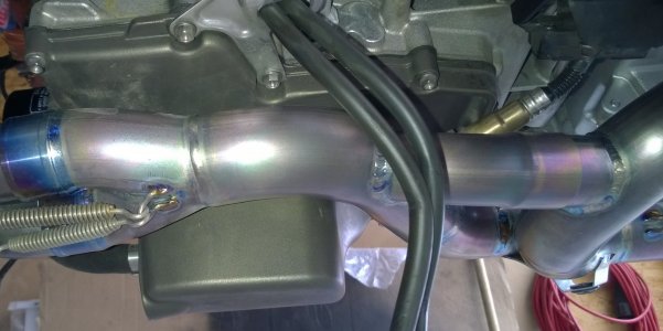

So, liebe Freunde des strammen Gaskabels, ich muss noch etwas Aufklärung betreiben:
da mir ja der Sammler sowie die Ti-Akra als Vorlage angeliefert wurde, wusste ich auch nichts über die Herkunft oder das Baujahr des Auspuffs.
Ich ging davon aus, dass es sich um den Seriensammler handelt. Ist aber nicht so. Es ist ein Akra-Evo1-Edelstahl-Sammler. Ich hat mich auch schon über die schönen Schweißnähte gewundert. Normalerweise sind die Original AP-Rohrwürmer in MAG hingerotzt. An der Wandstärke hätte ich es auch feststellen können...... ;-)
Das Originalteil hat eine etwas andere Rohrführung, nächste Woche komme ich vielleicht an Timo`s Seriensammler aus der neuen Rennfeile dran, dann werde ich wieder Bericht erstatten.

Wenn ich das richtig sehe, ist der Evo 2 mit einer Schiebemuffe ausgestattet, um sich ausdehnen zu können.
Du hast einen starren Bogen eingeschweißt. Ich glaube das er früher oder später genau himter einer der beiben Schweißnäte reißen wird.
wenn ich jetzt an meine alte evo von meiner kawa denke, da waren die auch zusammengeschoben, sollte man dann wohl berücksichtigen, aber is ja kein problem, nimmt man ne andere muffe :)
@Renner
fahre jetzt seit 1 Jahr einen EVO 1 ( Titan ) mit einem nachträglich eingeschweißtem Interferrenzrohr und habe diesen auch gebraucht so erhalten, das hält.
Gruß Markus
Da braucht man nichts zu befürchten. Der Längenausgleich findet links an der Steckmuffe zum liegenden Zylinder statt. Ausserdem werden die Rohre an dieser Stelle eher auf Druck als auf Zug bei Wärmeausdehnung beansprucht. Ich habe nach dem selben Schema schon einige Aprilia Mille Sammler umgearbeitet, ohne dass da etwas gerissen wäre.
Viel wichtiger als der Schieberohrflansch ist eine korrekte Schweißung mit entsprechendem Wurzelschutz und vor allem thermischer Behandlung!
Gruß und frohe Weihn8ten, Ingo #57
