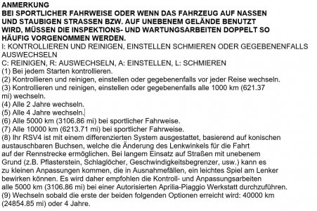

Da steht nirgendwo etwas von Zeitintervallen.
Ausser Zusatz:
Und da kommt auch sportliche Fahrweise vor
