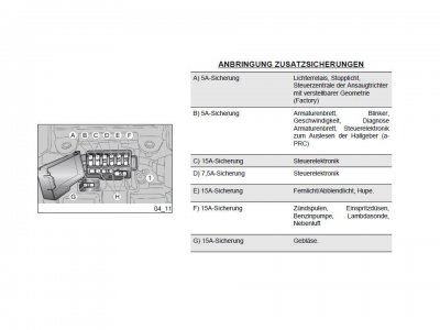

Bei mir fliegt ständig die Sicherung vom Kombiinstrument raus. das Problem liegt darin, das es immer sporadisch passiert. Habe dann mit der Fehlersuche begonnen. Alle Blinker abgezogen, Sicherung rein, ist gleich wieder durchgebrannt. Habe dann mal an den Kabeln im Heck geschaut, nix. Am nächsten Tag, Sicherung rein, alles gut. Nach 10 Km wieder durchgebrannt. Also dachte ich irgendwo Feuchtigkeit in den Steckern. Habe also wirklich jeden Stecker am ganzen Bike abgezogen, mit Druckluft ausgeblasen und ein Wasserabweisendes Kontaktspray benutzt.
Zusammenbaut, alles gut. Heute morgen dann wollte ich los, denke, stelle mal die Uhr, und bei eingeschalteter Zündung ist die Sicherung wieder durchgebrannt. Habe dann den Stecker vom Kombiinstrument abgezogen und eine neue Sicherung rein gemacht, leider war es das auch nicht. Jetzt gehen mir die Ideen aus....
Ist eine 5A Sicherung drin. Ist das evtl. die falsche?
