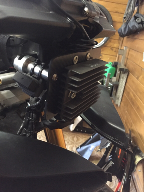

So erste Trainings absolviert mit der RSV.
In Ledenon noch garnicht glücklich mit dem v4 von der Umstellung vom v2.
Sitzposition, das ungewohnte agile Verhalten.
Dann 2 Tage Chambley schon viel viel besser da noch mal ein paar kleine Änderungen an Rastenposition und Stummel Position vorgenommen und vorallem die kurzen Hebel gegen lange getauscht. Dann war sie bei KTS in Kelberg zum Fahrwerk machen.
Dann vor 1 Woche NBR endlich wieder Vertrauen ins Motorrad und konstant 7-9 sek schneller wie mit meiner alten V2 Mille und das mit Slicks die jetzt schon 5 Tage hinter sich hatten und dort den 6 Tag drauf waren.
Limaregler hab ich noch versetzt.
Als nächstes wird wohl die bremspumpe gewechselt.
Weil an meiner tuono mit m4 und rcs 19 die Bremse schon besser geht.
Vielleicht Tausch ich auch die Zangen also die M50 an die tuono und die m4 an die rsv.
