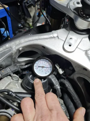

Nachdem ich nun fertig bin mit dem Einstellen der Ventile und ja 2 Auslassventile um 1/10 tel unter dem min waren dachte ich mir kann mal Kompression messen nicht schaden .
Was sollen sie denn an Kompression bringen finde nix in meinem E Handbuch steht auch nichts
Jedenfalls hat meine Messung ergeben das alle Zylinder zwischen 15-16bar liegen
,gemessen wurde am warmen Motor.
Das ist aber nen bissle viel denke ich oder ? Ich weiß auch nicht wann der freundliche Chinese der mir die messuhr verkauft hat sie das letzte Mal hat Eichen lassen
Kann also auch an der Uhr liegen auf alle Fälle sind alle Zylinder eng beieinander.

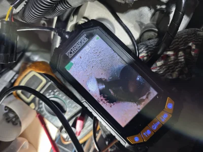

Bei der Gelegenheit habe ich mir dann mal mit nem Endoskop die Einlassventile angesehen ist das normal das im Bereich der Schaftdichtung nen bissle verölt ist ? Das sieht auf alles 8 Ventilen ähnlich aus .
