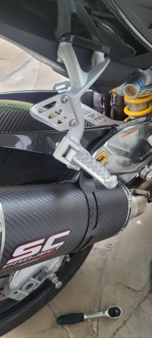

Könntest du ein foto machen vob deiner schelle und wie der winkel montiert ist. Das würde mir sehr weiterhelfen
Leider schwierig, fahre nicht so oft zu zweit und insofern ist gerade auf Einmannbetrieb umgebaut.
Versuche es verständlich zu beschreiben.
Von außen nach innen gesehen ist die richtige Reihenfolge zur Befestigung der Schelle folgende:
Schraube (zur Auspuffbefestigung), Carbonseite 1 der Schelle, Carbonseite 2 der Schelle, Auspuffhalterung (also dann entweder Soziusraste oder der Ersatzhalter wie in deinem Bild), Unterlegscheibe, Kontermutter
Der Winkel wird von hinten per Schraube an die Soziusfußraste angeschraubt und zeigt dann nach VORNE.
Habe ein Bild im eingebauten Zustand gefunden, hänge ich dir an.
