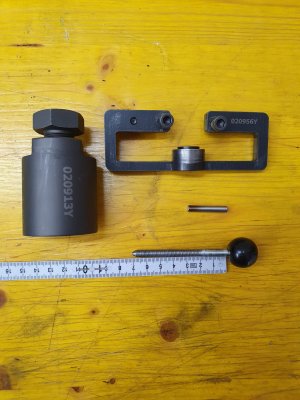

da man das Werkzeug nicht so häufig braucht wollte ich hier mal fragen ob es für die rsv4/tuono jm. rumliegen hat bzw. Verkauft oder gegen Umkostenbetrag verleiht.

Und wenn einer mir Maße zukommen lassen könnte würde ich mir son Teil selber bauen.Nur den für das Steuerrad.

Das zum blockieren der Kurbelwelle natürlich auch :)
Das kann man auch selber machen mit einer langen Schraube mit M6 Gewinde und sie dann vorne etwas anspitzen.
Für die Motoren mit Kokusan Lima bracht man noch den Abzieher 020913Y. Bei den älteren Motoren mit Mitsubishi Lima muss der Lima Rotor nicht weg, da er kleiner ist und das Loch für den Dorn nicht verdeckt.
Für das Blockieren der Nockenwelle ist es ein 5mm Dorn - da kann man zur Not auch den Schaft eines 5mm Bohrers nehmen. Aber aufpassen dass er nicht in den Steuerkettenschacht fällt!
