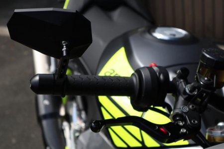

Hi,
habe das Problem, dass meine Highsider Lenkerendenspiegel (Stealth X-5) ab ca. 130 km/h vibrieren und man entsprechend so gut wie nichts mehr erkennt. Sie sind mit Adapter zwischen Lenker und Gewicht montiert.
Mein Lösungsansatz wäre die Adapter etwas im Durchmesser zu verkleinern so dass dort ein Gummi zwischen passt um so die Vibrationen zu minimieren.
Hat das evtl. jmd schon gemacht oder anderweitig die Vibrationen beseitigt?

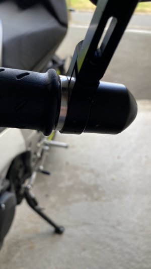

Wie hast du die motogadget an der Tuono befestigt? Die universaladapter passen ja bekanntlich nicht.
Welche Adapter hast denn verwendet?
Hatte für meine Highsider mal welche über Ebay gekauft. Kann auch den Artikel nochmal raussuchen.
Du kannst die originalen Sechskantaufnahmen für die Lenkerenden abdrehen/runterschleifen bis die Klemmung draufpasst.
Dann einfach die Gewichte mit etwas loctite drangeschraubt, hab zwar mittlerweile rizoma Enden dran, aber hält seit über 5tkm problemlos.
Nur drauf aufpassen, dass der Gasgriff noch freigängig ist. Aber man kann die Spiegel auch recht fest klemmen, da bewegt sich null komma nix.

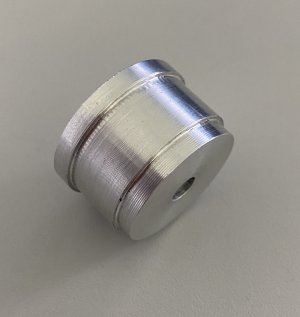

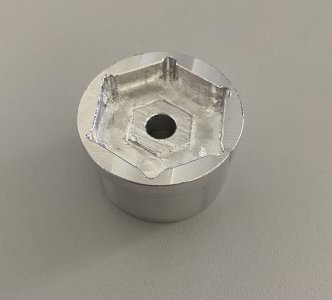

So. Alu Prototyp ist fertig. Werde von der ersten Probefahrt und möglichen Unterschieden berichten.

Leider sind die Adapter in Handarbeit gefertigt was entsprechend viel Zeitaufwand mit sich bringt. Wären also für das was es ist viel zu teuer um sie in kleiner Serie zu fertigen.
Gäbe es die Dinger in Alu, hätte ich die auch genommen. Gibt es aber nicht :D
Hast du damit schon schlechte Erfahrungen gemacht? Bei der Montage zumindest alles tutti.
Probleme nicht, man muss nur wissen wann man mit dem Festziehen aufhört bevor der Adapter ein paar Millimeter kürzer ist 😂
Also ich habe meine mit 100% Infill und aus ASA gedruckt, die haben nicht nachgegeben, weder bei der Spiegel Montage noch bei der Lenkerenden Montage. Montiert habe ich Highsider Stealth X5 und die vibrieren bei bestimmten Drehzahlen auch so, das man nichts mehr erkennt. Würde mich auch interessieren ob Aluadapter das besser machen. Vielleicht teste ich mal die Spiegel gummi zu lagern.
