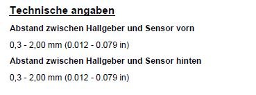

Messe mal die Distanz der ABS Scheiben zum Sensorring.
Alle Kabel auf Sitz überprüft? Vor allen Dingen die der ABS Sensoren.
Eventuell auch schon einen Fehlercode ausgelesen?
Danke, hab gerade mal den Sensorabstand gemessen, ich vermute hier den Fehler, vorne 1,4mm, hinten 0,05mm. Was wäre der optimale Abstand?
Danke, das scheint es gewesen zu sein, hab den Hinterradsensor rausgenommen, ganz leichte Schleifspur. Mittels 1mm Distanzscheibe auf 1,05 mm Abstand gebracht, 10 x an und aus , kein Fehler mehr. Die Frage ist wieso sich der Abstand verrringern kann , einzustellen ist der ja nun nicht.
