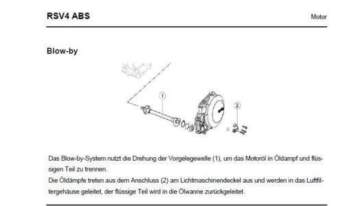

Kann ja eigentlich nur von der Kurbelgehäuseentlüftung kommen.

...Die Welle läuft ????
...evtl. mal den Schlauch der vom Limadeckel kommt in ne Plastikflasche leiten, dann siehst ja ob das Rauchen weg ist
...Luftzufuhr Lufi seitig zu so dass der Motor nen riesigen Unterdruck im Saugsystem aufbaut ?? Dann zieht er auch Öl hoch.

Ja, die Welle läuft mit hoher Drehzahl und dient wie bei vielen Motorrädern gleichzeitig als Ausgleichswelle und als Ölseparator. So wird das flüssige Öl durch Zentrifugalkräfte an die Wellenwand gedrückt und läuft ab.
Der gasförmige Anteil sollte eigentlich auch nicht in die Airbox gelangen sondern sich beim Aufsteigen im Schlauch an der Schlauchwand absetzen, verflüssigen, und zurücklaufen.
Der Schlauch selbst soll ja nur Pumpdrücke aus dem Kurbelgehäuse in die Airbox ableiten.
Ich bin der Meinung, dass der Motor einem Schaden hat, zu hoher Druck im Kurbelgehäuse.
