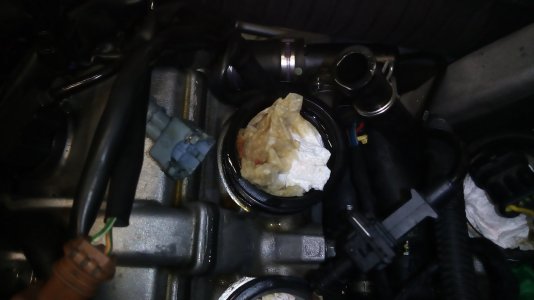

Nach Abnahme der Einspritzanlage kann ich erkennen, dass in Zylinder 3 die Einlassventile reichlich ölbenetzt
sind. Aber Jedenfalls sind alle Einlassventile noch dran. Die beiden Nebenluftschläuche die in die Airbox führen sind innen trocken.
