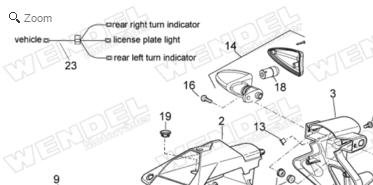

Kann mir jemand sagen wo man den Stecker für das Rücklicht bekommt, oder was für ein System das ist?
Ja den Suche ich auch noch, da ich das originale KZ Halter demontieren will und gegen ein kürzeres tauschen möchte
Für Blinker, Rücklicht und KZ Beleuchtung suche ich den Stecker
Oder wie habt ihr das gelöst
Gruß Ray
Du brauchst doch nur mit einer Nadel die Pins aus dem Stecker ziehen ...
Dann Pins ersetzen oder aufbiegen neues Kabel rein und zu biegen und schon hast du eine saubere Lösung ohne Lötkolben!!! Habe ich damals so gemacht
