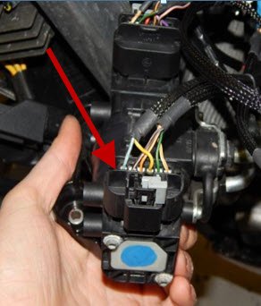

Hallo zusammen
Kann mit ev. einer sagen welcher Stecker-Typ Aprilia bei den Demand Sensoren verbaut und wo man die beziehen kann?
Ich bräuchte ggf. zwei dieser 6-poligen Stecker + Kupplungen.
Vielen Dank & Gruss
Mike
Hallo zusammen
Vielen Dank & Gruss
Mike

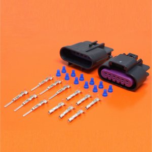

mega, danke für den Tipp! Nach etwas Recherche schreibe ich mal nieder, wie der Stecker nun exakt heißt, falls mal im Nachgang jemand sucht :)
Delphi GT 150 Stecker 6-polig Flachkontaktgehäuse
Hab es auch auf eBay als Set gefunden aus GB oder USA:
Jetzt muss ich nur noch jemanden finden, der mir das crimpen kann :)

Ich hab normales Crimp-Werkzeug daheim. Ich bin schon bei der Suche weiterhin auf das wichtige ToolSet aufmerksam geworden zum Entriegeln. Das is ja auch immer so ne Krux, das ganze Zeug da raus zu friemeln, ohne dass es kaputt geht... bestelle mir jetzt das Set und dann mach ich mich selbst ran :)
