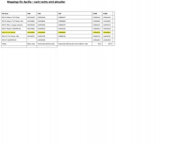

Hallo miteinander,
ich wollte einfach mal die Frage in den Raum werfen, welches Update für die RSV 4 aprc am aktuellsten ist???
Ich habe eine RSV 4 aprc Bj.2012 Erstzulassung 2014 !!! mit dem Mapping: 1338AE13

Der Roland hat ja mal geschrieben, das beim aktuellsten Update die Parameter für den Quickshifter auch verbessert worden, wegen feiner ansprechen und so.....
Na, wäre toll wenn jemand eine Antwort parat hat.

Hi also soweit ich weis ist das letzte Update das als das abs Modell rauskam quickshift und tc sind besser geworden. Die Nummer weis ich leider nicht.
Yeah sauber Zeppes, vielen Dank !
Das sind endlich mal Fakten, mit denen ich etwas anfangen kann, P E R F E K T !!!!
Dann lohnt der Weg zum Händler also doch, gut ! :danke:
Falls du bei deinem Händler was Aktuelleres bekommst, dann schreib es uns hier rein.

Es ist momentan so, dass das Update von 2013, 13A9AE23 für die RSV 4 aprc das Aktuellste ist.
Das haben mir die Jungs auch gezeigt, neben den anderen Update´s für die Factory mit und ohne Akra Anlage usw.
