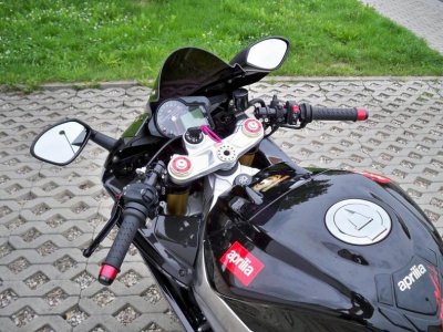

Ich habe an meiner Factory den verstellbaren Stummel aus dem Aprilia Zubehör. Er ist ein klein wenig höher
und es reicht gerade mit der vorderen Bremsleitung. Nachteil keine ABE.
Auf der privaten Seite ist er gut abgebildet, hier der Link:
http://www.v2enthusiast.de/my-bikes/item/stummellenker-3.html
