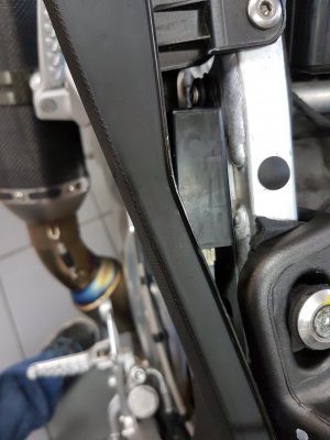

Hat die 2015er RSV ein Sturzkillschalter?
Und wo sitzt der?
Könnte es das schwarze Kästchen auf dem Photo sein?
Das Kästchen ist für die variablen Ansaugtrichter wenn ich mich nicht täusche.
Aha ok hab das Ding mal ausgesteckt und rausgenommen weil mir ist was druntergerutscht. Hab's wieder angeschlossen und eingebaut. Eventuell hätte das Ding auch für mein Problem verantwortlich sein können.
Also einen Sturzsensor gibt es nicht mehr. Ist auch im elektrischen Schaltplan nicht mehr drin.
Am Steuergerät gibts den PIN 65 noch, aber da geht vom Multikabelstecker kein Kabeleingang rein
Das sollten unsere AP'ler wissen. Denke mal über Schräglagensensor. Vielleicht übernimmt das die Box unter der Sitzbank(in der Tankaussparung)
denke mit sturzkillschalter meint er schräglagensensor? oder ist das was anderes?
Umfallsensor.JPG Die 2011/12 haben vorne im Rahmenkopf(vom Tank aus gesehen) einen extra Sturzsensor dringehabt.
Aha dann hat die 15er keinen Schalter.
Wenn das Bike flach liegt wird der Motor vom Schräglagensensor ausgeschaltet.
