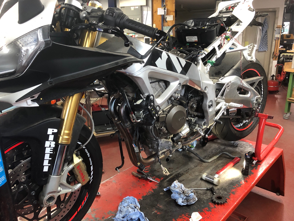

Jetzt bekommt die Bella das gebrauchte Spenderorgan von Uli verpflanzt.
Am Mittwoch vor Weihnachten beginnen wir damit.
Mein Dank gilt meinem aufopferungsvollen Aprilia Händler / Mech.

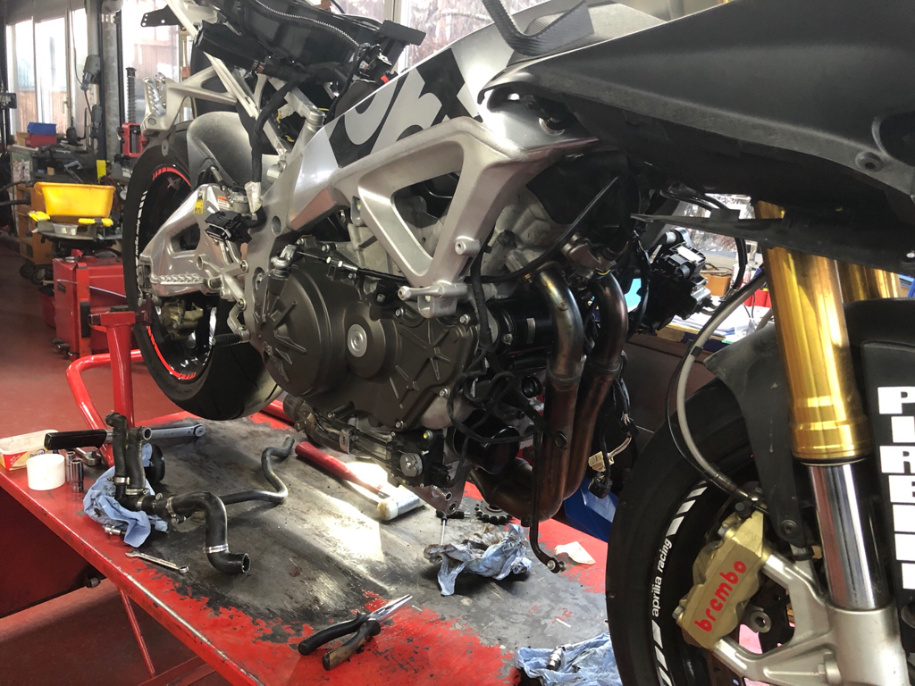

Der Spendermotor sitzt im Rahmen ... Krümmer sind montiert
Als nächstes kommen die Kühler dran.
Wer sich die Position der Krümmerschrauben ausgedacht hat dem sollte man mal die Finger brechen [emoji23]
Sie läuft wieder - der Spendermotor hat sofort gestartet und läuft ruhig.
