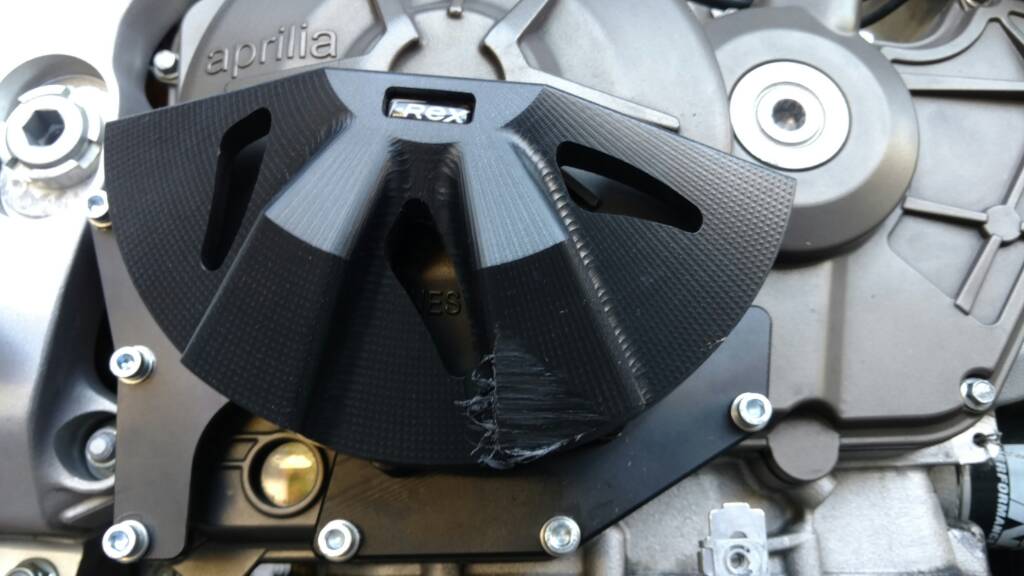

Moin zusammen,
vermehrt kommen die T-Rex Deckelschoner aus den USA in D auf den Markt. Ich habe mich auch mit den Dingern beschäftigt, aber für den Einsatz auf der Rennstrecke taugen Sie m.E. nicht, da Sie zu breit sind. Hier läuft man in großer Schräglage Gefahr, aufzusetzen, und evtl. ausgehebelt zu werden:
Das Foto zeigt einen Kupplungsdeckelschoner nach Kontakt mit der Rennstrecke in Schräglage - kein Sturz!
Für den Einsatz auf der Straße mögen Sie evtl. tauglich sein?
Henning
Da bin ich mir sogar sicher das die Dinger durchgehend schleifen aufn Track.
Wenn ich bedenke das selbst meine GB Schoner schon leicht geschliffen haben und die Verkleidung sowieso.
(Gut da bin ich auch ich zuwenig Hangoff gefahren, jetzt schleift nix mehr)
Trotzdem die T rex dinger würd ich nicht aufn track fahren
