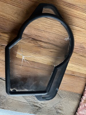

Hallo Leute kann mir einer vielleicht behilflich sein .
Will meine Tochoglass wechseln lassen. Finde aber keinen wo das macht . Weis da jemand was ?
Hi Fatih,
Ich glaube das Glas ist vergossen verklebt mit dem Displayrahmen, sowas kriegst Du nicht einzeln. Gibt aber Leute, die vorsichtig mit Sekundenkleber Risse versucht haben wieder dicht zu machen und ne Displayfolie drüber, gibts bei EBay etc.
Was genau ist denn mit dem Displayglas passiert? Mach doch ma Foto, dass man den Schaden beurteilen kann.
Im Zweifelsfall gibts nen Laden tachoreparatur24.com, evtl. da mal fragen?
Vielen Dank für die Antwort Tuono .
Die Scheibe hatte einen kleinen Sprung . War schon so als ich sie gekauft habe .
Jetzt wo ich denn Deckel runtergemacht habe ist der Sprung leider größer geworden . Und ja du hast recht das Teil ist in denn Rahmen geklebt . Dachte mir vielleicht gibt’s es da spezialisten wo das reparieren oder tauschen. 🤷🏿‍♂️
Würde auch so wie @Tuona sagt eine Schutzfolie drüber machen
Außer es stört dich natürlich richtig

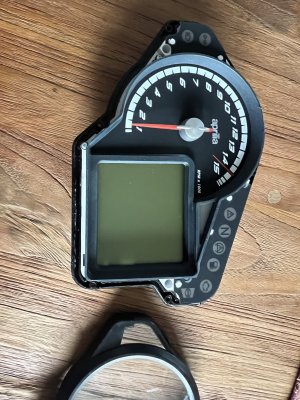

Vielen Dank Uwe habe denen mal Bilder geschickt und gefragt ob dieRichten können .
Hier mal paar Bilder
Also der Gabriele hat geantwortet 👍
Hello ,
I have see and yes, your dash is broken.
Aprilia doesn’t sell this spare parts so the first solution is to buy another dash in order to take the front cover.
Otherwise I realize a front cover.
The black part is 3D printed , and glasses, laser cutted , are hand glued to the frame. All is then sealed.
The part is functional like the original but as you can imagine it’s not an industrial product.
Some small defects are possible due the hand assembly.
Pilot that run in track love this solution.
People that use bike on the road like it minus because of aesthetics is important for them.
It’s a your choice.
Production time require 4-5 business days when I start to produce.
Cost is 140€+ postal costs to your country
For any other questions feel free to contact me.
Kind regards
Gabriele
