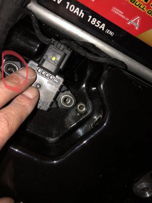

Hallo zusammen,
der Tank meiner RF aus 2016 ist an einer der Gewindebuchsen zur Befestigung der Sensorik undicht. Es ist gesichert, dass der Sprit zwischen Buchse und Tank austritt.
Kennt jemand diese Problematik?
Gibt es Lösungsansätze?
Danke.

würde die schraube mit dichtmasse reindrehen, wie zb benzinpumpe (dichtmasse)
gruß Mario
Hatte ich auch und habe da eine spezielle Schraube mit Dichtung eingebaut bevor ich einen neuen Tank bekommen haben.
dann würde ich mit 2 komponenten kleber reinschrauben , hebt und dichtet auf jeden fall,
Haben wir auch gehabt, Wir haben beide löcher komplett zu gemacht, und den sensor mit Sehr Festsen klett band befestigt
Geht die Buchse raus aus dem Tank ??
Wir haben sie drin gelassen, wäre mir zu kriminel raus zu holen, mein Lackierer hat die löcher mit ein Benzinfestes zeugs zu gemacht, dann zu gespachtelt , abegeschliffen und Lackiert, war letztes jahr, bis jetzt ist es auch dicht geblieben
Die haben zu tief gebohrt und dann die Gewindebuchse eingepresst. Das Benzin kommt zwischen der Gewindebuchse und dem Tank raus.
Ich habe mir doppelte Schrauben mit Teller in der Mitte machen lassen. Im oberen Gewindeteil ist ein kleiner Innensechskant zum Halten
Unterm Teller sind 2 O-Ringe zur Abdichtung.
