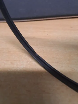

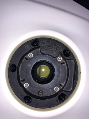

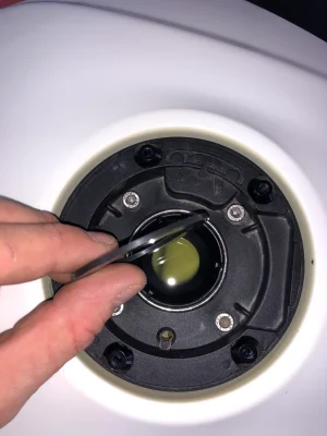

Weiß jemand wo es die gezeigte Tankdeckeldichtung gibt? Meine Originale hat der Vorbesitzer entfernt?!! Und beim Umbau auf ein Schnellverschluss Deckel ist es undicht ohne diese.
Finde auch nix im Katalog
Die Dichtung ist nicht nutzlos oder deko, ohne die ist beim Schnellverschluss Deckel genau dort die Suppe raus 😅
Die hab ich, sowohl die Originale als auch eine vom Schnellverschluss Deckel. Könnte mal probieren die vom Originalen sofern die passt zu nutzen weil da kommt es ja logischer weise zuerst raus und macht dann seitlich raus wo der große gezeigte „O“ Ring von dir sitzt.

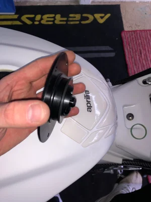

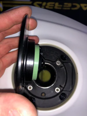

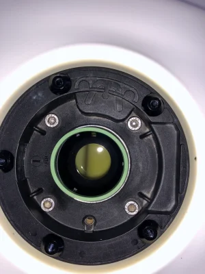

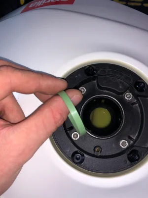

heute nochmal Update für die die es interessiert bzw wenn mal wer auch einen TWM Tankdeckel einbaut ..
Hab die mitgelieferte schwarze Dichtung gegen eine dickere getauscht. Diese liegt nicht mehr außen auf sondern drückt schon von innen dagegen und dichtet ab. Beim hin und her schütteln war es bisher super dicht. Mal schauen wie es beim nächsten wheelie ausschaut, hoffentlich fliegt mir dann nicht wieder die Suppe ins Gesicht :)

Update:
Heute nochmal gefahren mit vollen Tank und paar wheelie’s probehalber gemacht. Alles dicht, läuft nix mehr aus :)
